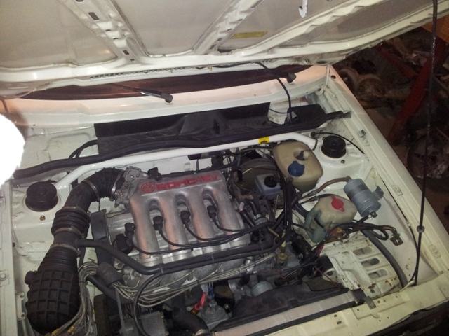

RE,j ai un golf 1 que j ai equipé avec un moteur KR 16S qui est pour la piste et quand j aurai fini de restaurer la r5 at ,mon projet est de la passer en turbo,si ta des infos la dessus ca m interresse.

Pas beaucoup d'informations dis ce que tu appel un KR 16S sinon j'ai un peu de connaissance pour décompresser les moteurs

Salut Sebastien,une photo du moteur KR dans ma golf1 peut etre que sa te parlera (moteur golf2 16S kr)
