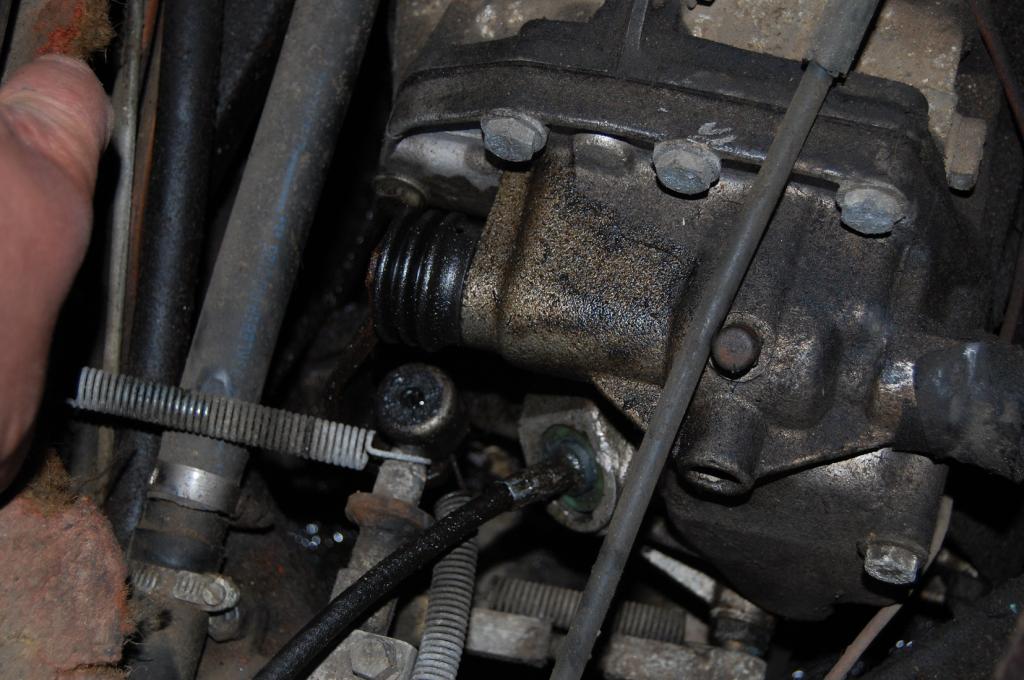

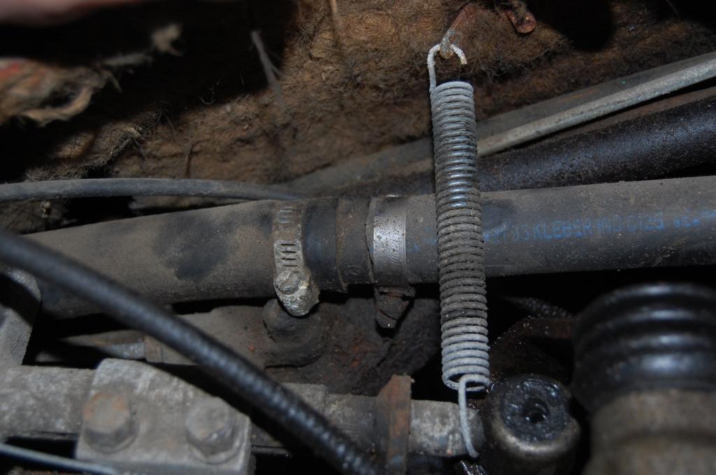

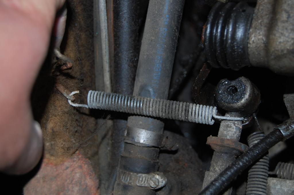

Longueur du ressort 110 mm environ
diamètre de la spire 12 mm
diamètre du ressort (si cela se dit) 2 mm
Rolling Eyes
Voilà Patrice si ça peut aider.

Bonsoir Joël,
Merci beaucoup pour les photos. Okay

 Ces trois "narssorts" étaient montés sur les  phases 1 et ont été supprimés sur les dernières phases 1 et phases 2 définitivement car jugés inutiles; perso je n'en ai pas et aucun soucis.
Elles sont de quelles années vos autos?
09.04.14 12:09
Message ressorts de rappel tringlerie de boite de vitesse A310 V6 Répondre en citant
La mienne est du 26/10/1977.....je pense que ces "narssorts" servent a remettre le levier de vitesse en position neutre....comment c'est fait sur la tienne GéGé????
09.04.14 16:29
Exactement comme la tienne sans les "narssorts"
09.04.14 17:08
Quand je lâche mon levier de vitesse , il se mets devant la trois et la quatre... sans les ressorts ????? Patrice m'a posé la question pour la sienne apparemment il a un levier de 104 (avec tous le respect que j'ai pour les 104 ma voiture auto-école) c'est pour cela que j'ai mis des photos .
09.04.14 17:31
 Pareil pour la mienne ,au point mort (paix à son ame) il se met face 3/4
09.04.14 22:08
