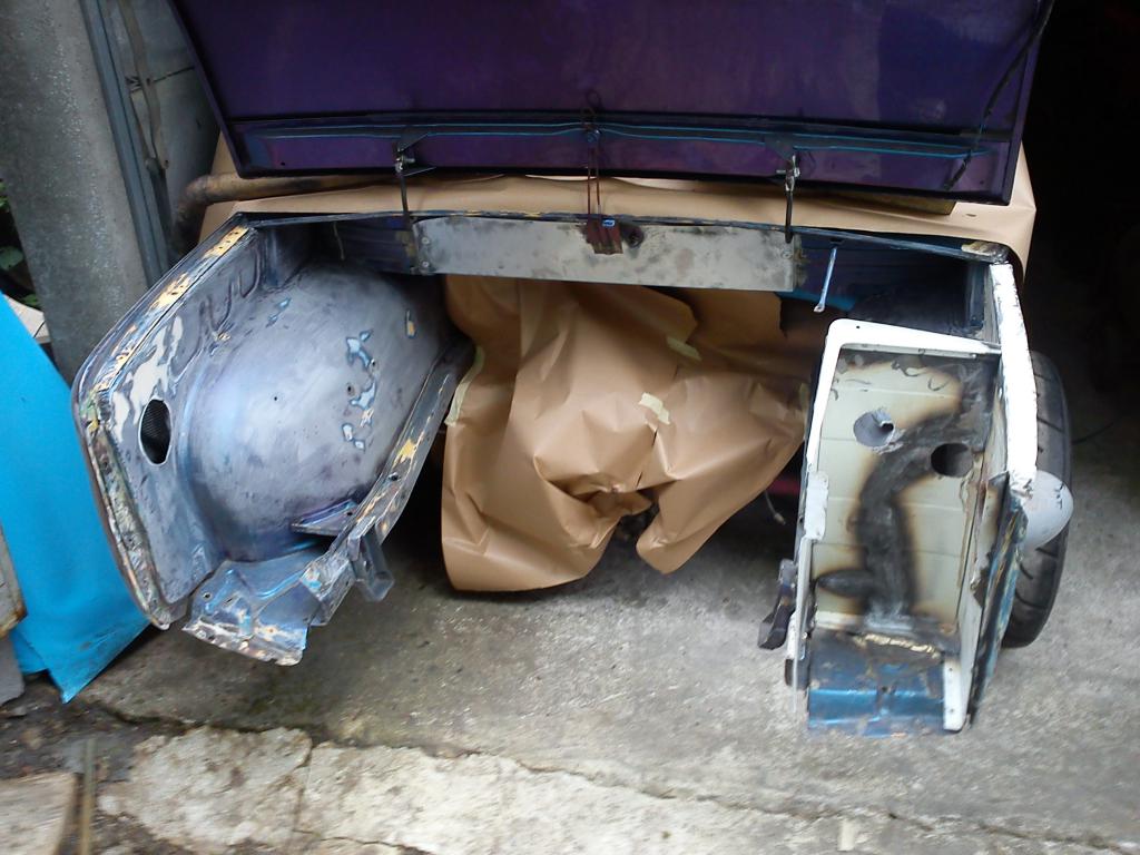

mes prise d'aire maison a l'arrière pour airé le compartiment moteur ,c'est du tuyau pvc de 20 cm de diametre

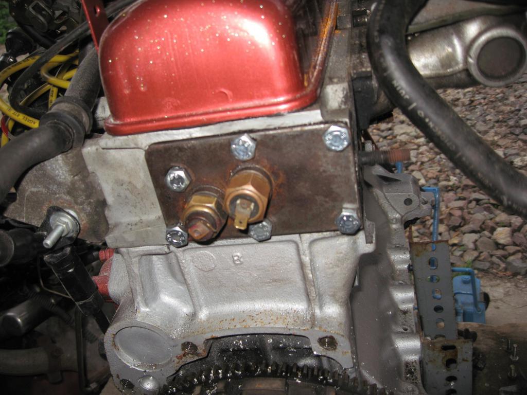

ayant une vis cassé dans la culasse j'ai repercé les trous plus gros ,et j'en ai profité pour remettre mon ancienne plaque

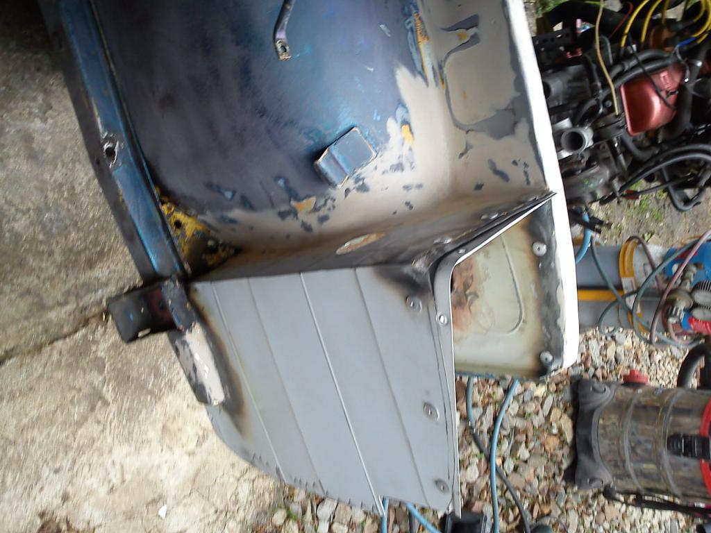

confection d'un recoin en tôle pour enfermer l’échangeur
et éviter qu'il ce prenne trop d'aire chaud dans le nez
j'ai découpé un morceau de joue d'ail et souder une tôle
de façon a ne pas laisser entré l'aire chaud du compartiment moteur

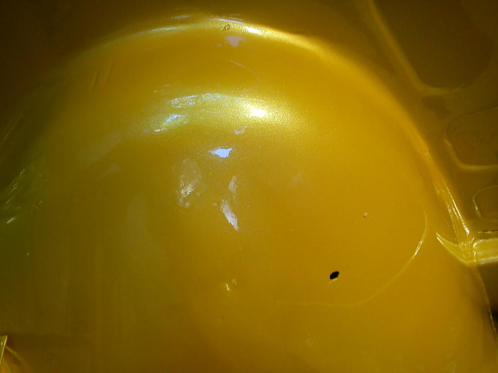

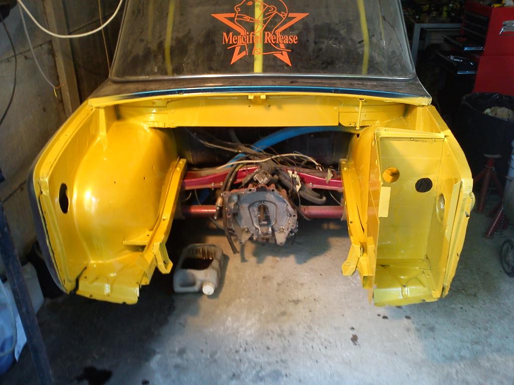

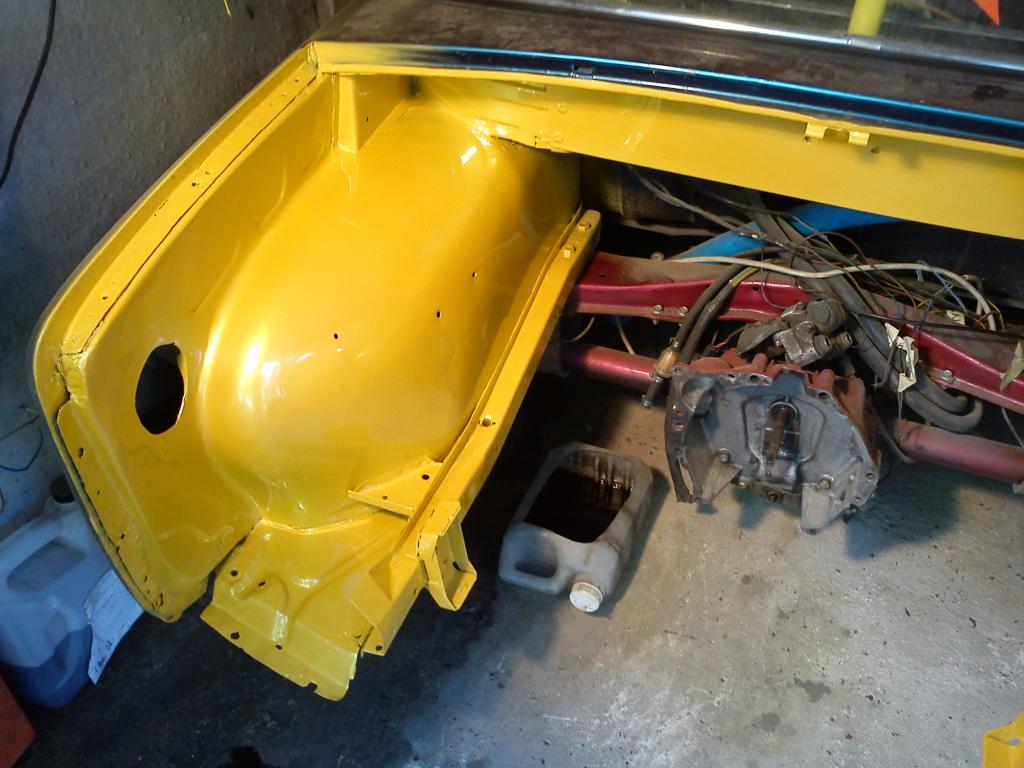

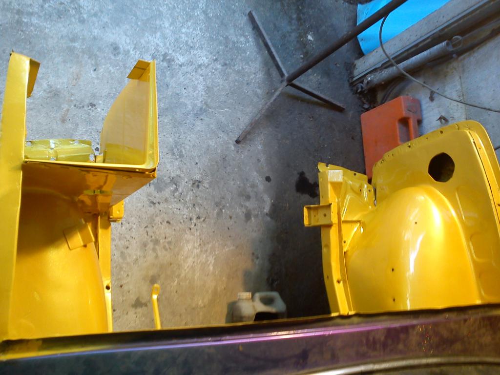

finition plus mise en peinture du jaune sirius un peut modifié hihi...
j'ai agrandi mon garage du coup j'ai un peut plus de place pour bricolé

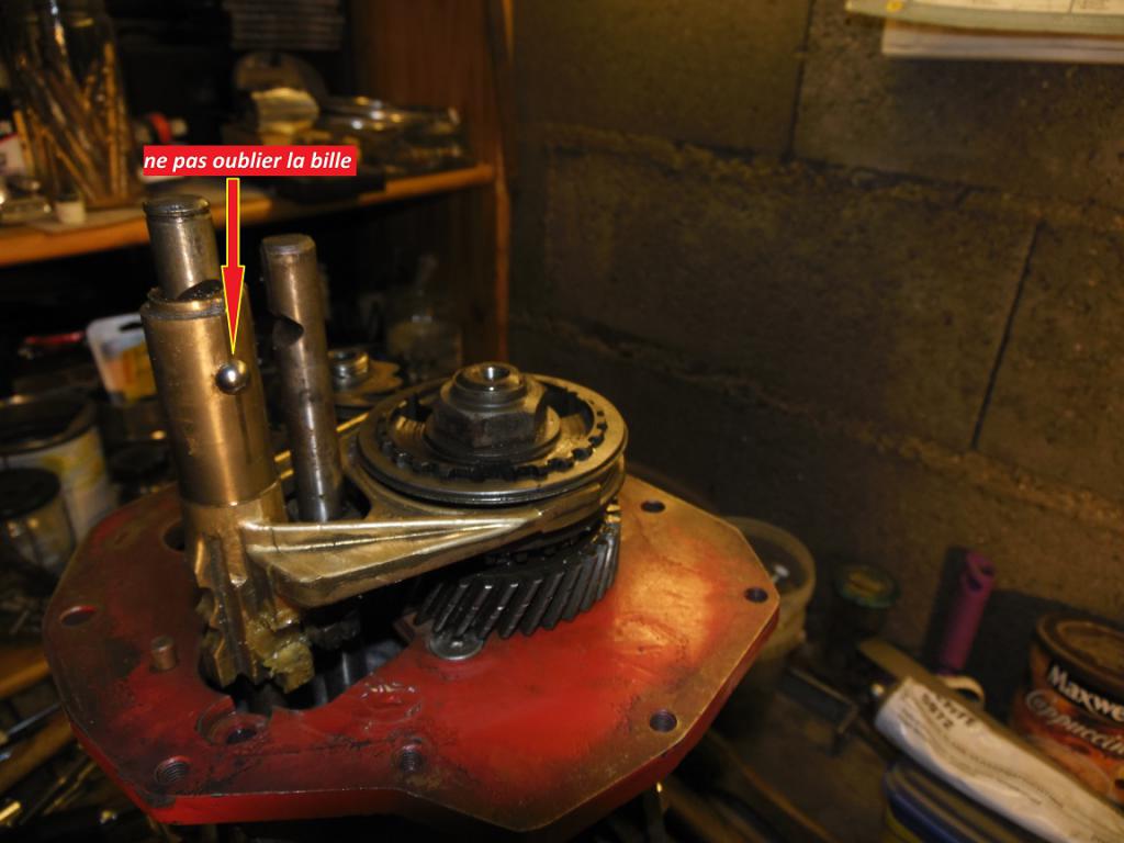

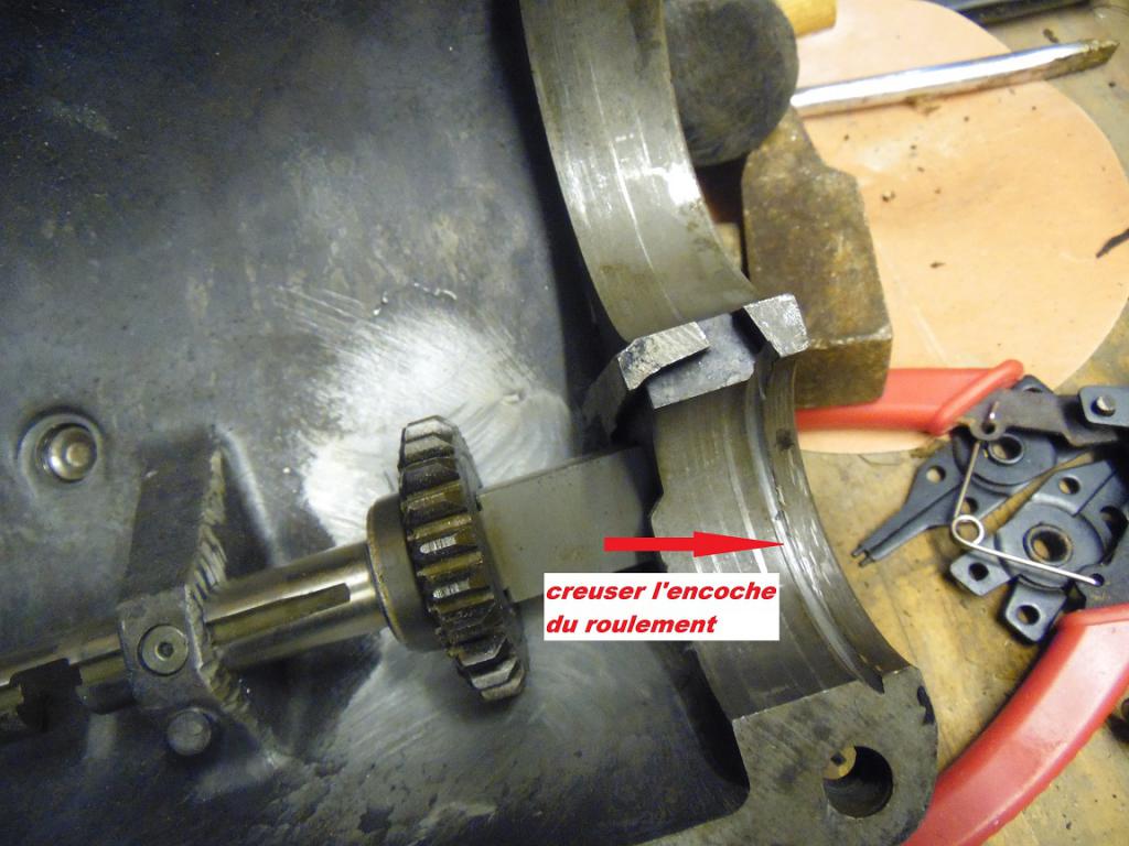

on attaque doucement avec la boite 4 type 330 qui va passer a 5 vitesse
melage des carterres pour acceuillir le differentiel de l'Alpine turbo (au passage merci a Stef30 pour la modif de celui ci ,travail de pro comme toujours )
par contre je me rappel plus qui est qui ,entre l'axe du pignon de marche arriere boite 4 et 5 ?
il y en a un plus long que l'autre ,je remonte lequel ?

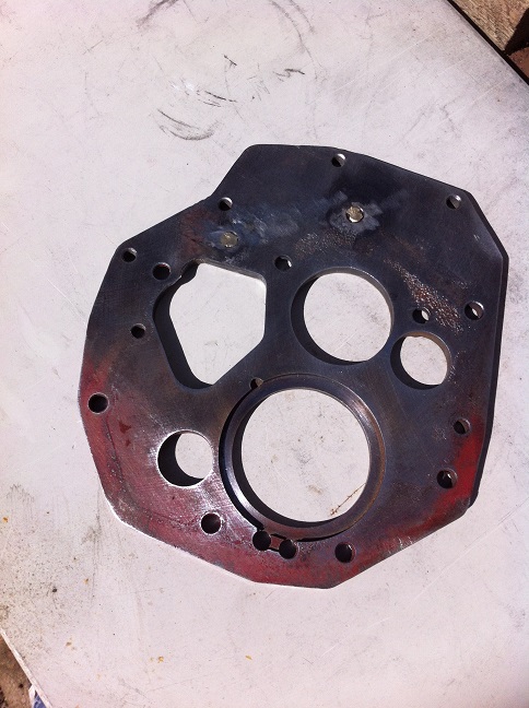

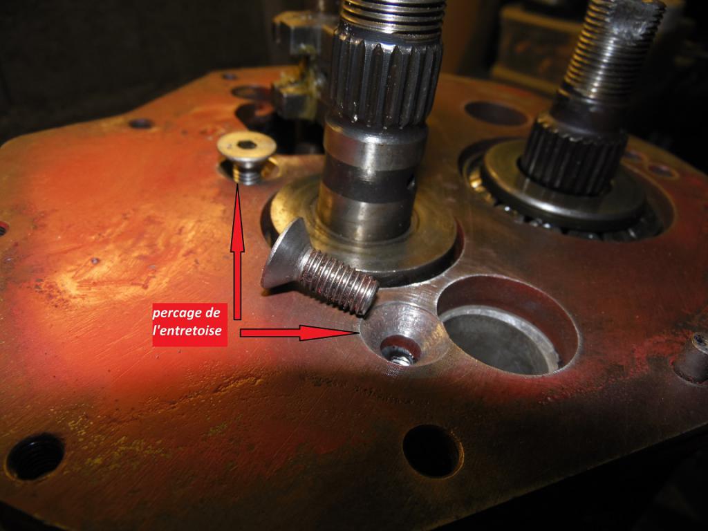

Fraisage de l'entre toise fait , plus qu'à boucher le 2 trous qui ne serve plus
comme déjà vu sur d'autre réalisation ,découpe de l'oreille du cu de boite 5alpine qui maintien le silentbloc
puis rebouchage des deux trous de l'entre-toise qui ne servirons plus

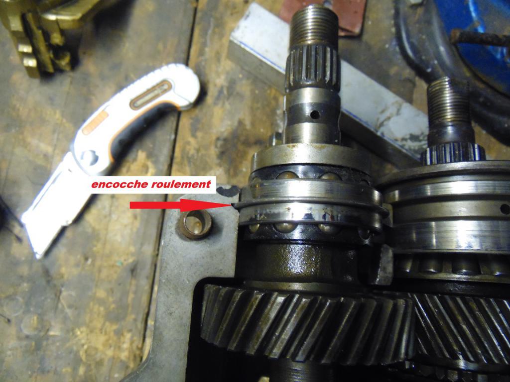

Bonjour ,j'avance pas tres vite mais ca y est la boite 5 est fini ...

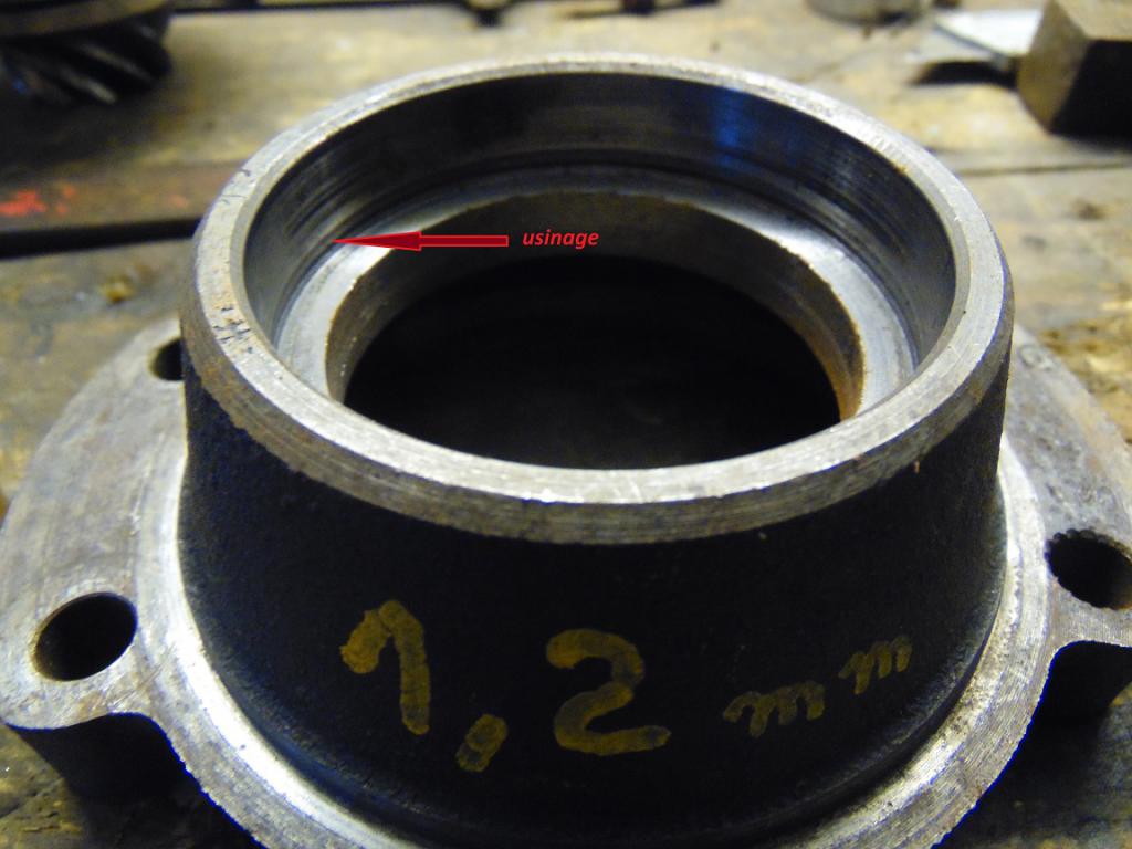

faire de la place pour passer le couple conique (9/34)
idem pour le pignon de marche arriere
creuser une encoche a l'aide d'une vielle cage a roulement les deux cartere de boite refermé et d'une "fraise"
désolé pas de photo prise a ce moment la ...
usinage des deux "oreilles" pour bien centrer le couple conique
le tout mis dans le demi cartere
percage de l'entretoise
