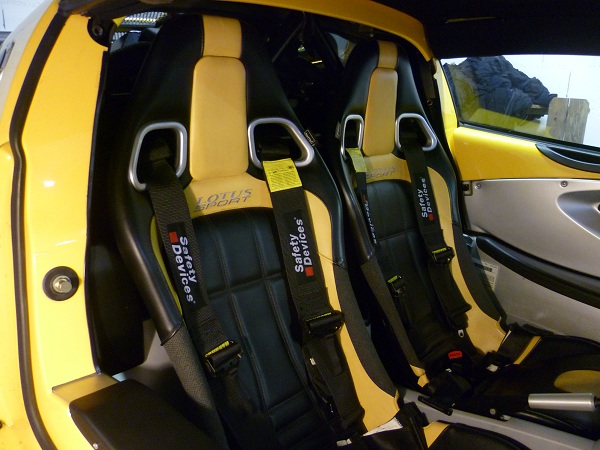

boîte à air cup, jantes forgées, embrayage renforcé, barre AV réglable, double radia d'huile, accusump, disques sur bols - durites avia - RBF600 - RC6, exctincteur FIA, coupe circuit, harnais, snap off, semi slicks A048, conduit d'air forcé échangeur

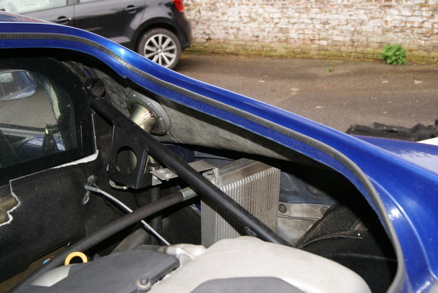

il ma expliqué qu'il a simplifié le circuit d'huile parce-qu’il par de derrière et fais le tour de voiture.
lui la raccourci et encastré dans l’écope AR (droite je crois)

il a un radia d'huile à l'avant,
il l'a ramené sur l'écope arrière droite,
mais du coup le radia se retrouve dans le compartiment moteur...
à l'origine il est au niveau de l'écope du bouclier avant,

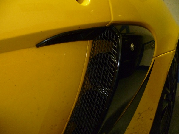

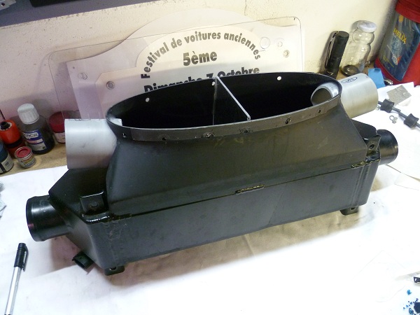

sur les cup il y en a 2 (mon cas),

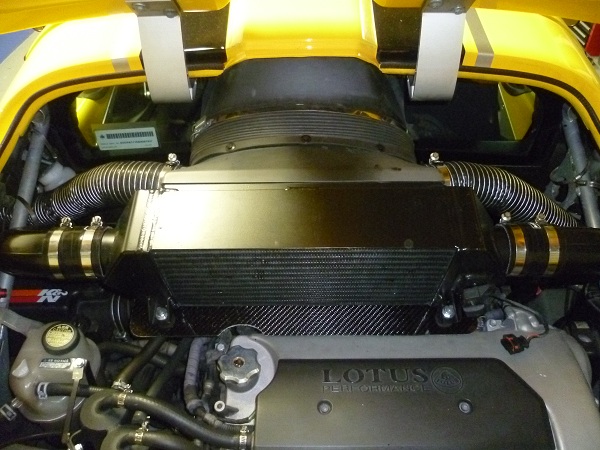

moi j'ai utilisé les écopes latérales pour apporter un complément d'air forcé à l'échangeur du compresseur,
car là où il est placé il chauffe et fait perdre des watt, et aussi à la boîte à air qui se trouve aussi dans le compartiment moteur,
les moulins aiment bien l'air frai !
tu notera l'ajout d'une plaque carbone pour isoler l'échangeur du moteur

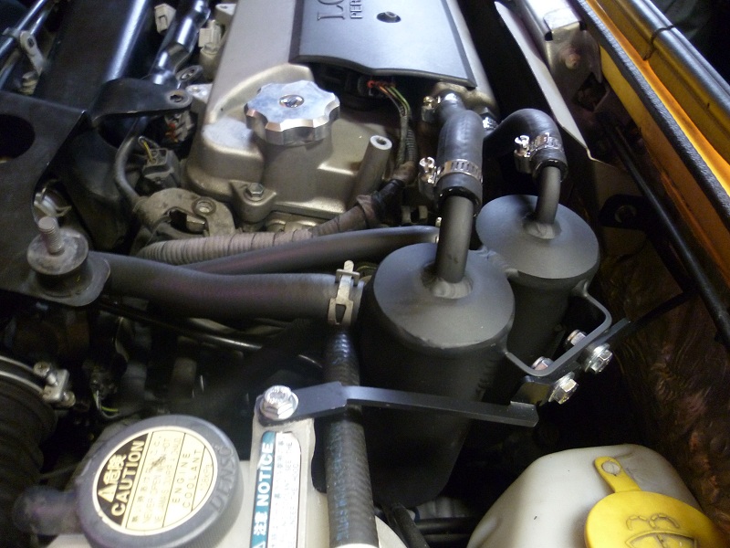

-Récupérateur Vapeur d'huile

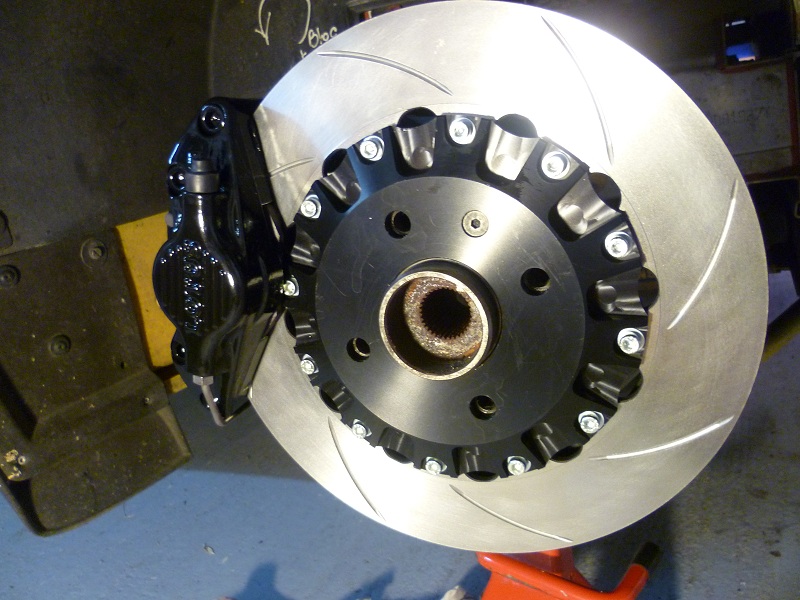

manque l'embrayage renforcé, la boîte à crabots, ohlins 2voies, bar av réglable, accusump qui peut être remplacé par un carter cloisonné,
et je n'ai pas encore les manos,
sinon tout pareil, stage 2, boîte à air cup, 300V, moi je rouel en RC6 (coef de 0.5 contre 0.4 pour les Pagid RS14 et encore moins pour les 4.2),
batterie light, j'ai un récupérateur d'huile Saikou Michi, je roule par contre en yoko, et j'ai des disques sur bol majorés mais toujour en etrier 2 pistons, rear panel...

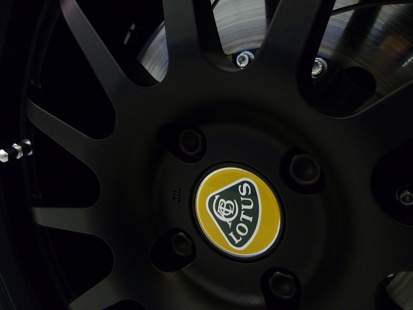

par contre ces jantes n'ont aucune utilité, il doit gagner 2 à 3 kilo avec les 1.2 par rapport au Y-Type spider d'origine, j'ai des 1.4 et j'en gagne 11kg,
les 1.2 ne sont pas des jantes forgées
